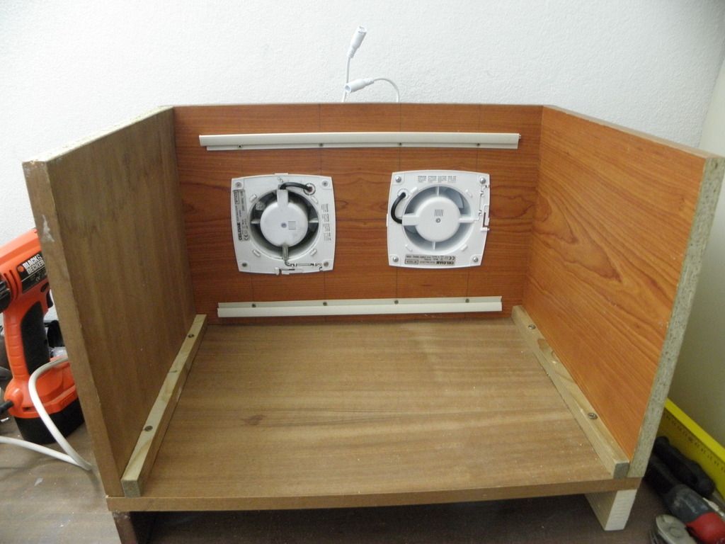

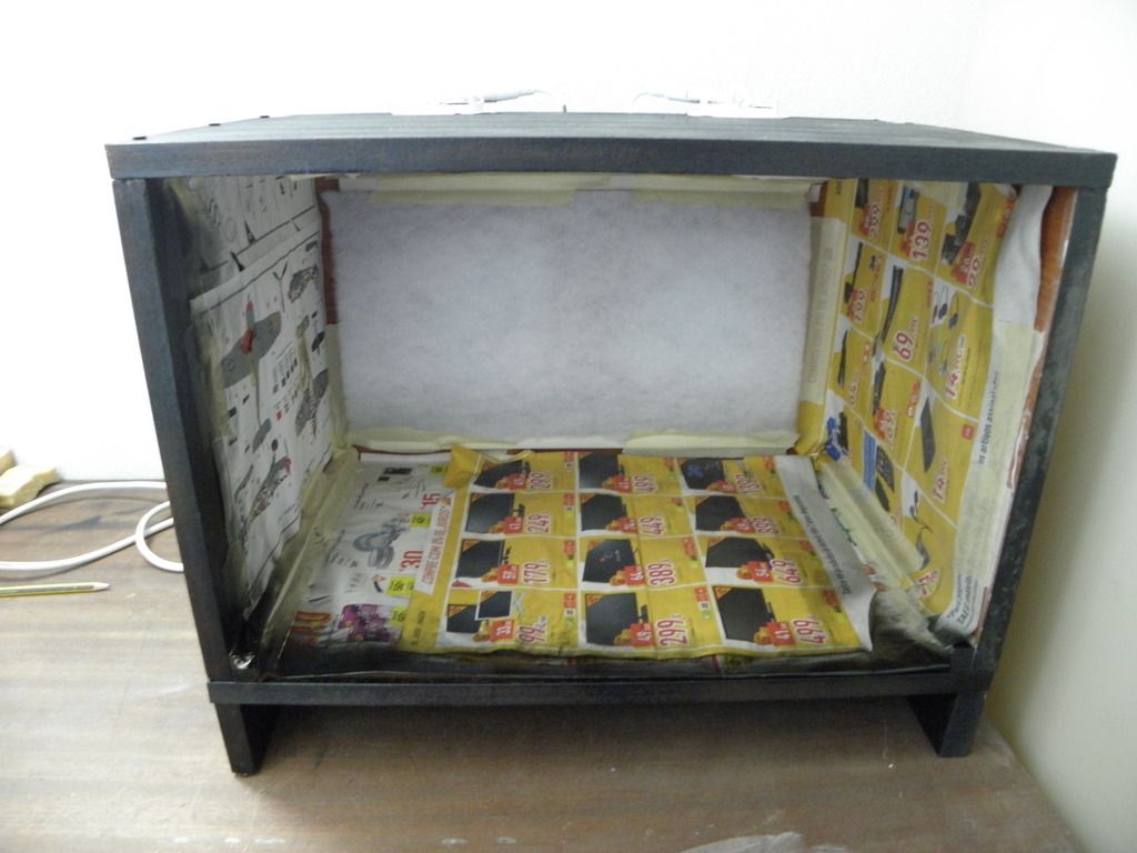

Boas pessoal,
Gostaria de partilhar convosco a minha cabine feita este fds.
Tinha, ha uns anos feito uma Low cost com duas caixas de plastico e um "ventilador" mas já não satisfazia .... Pois sempre achei que a sucção era fraca, a "caixa" pouco funda e sobretudo, não tinha luz o que me obrigava a ter de segurar os modelos à mão, cá fora !

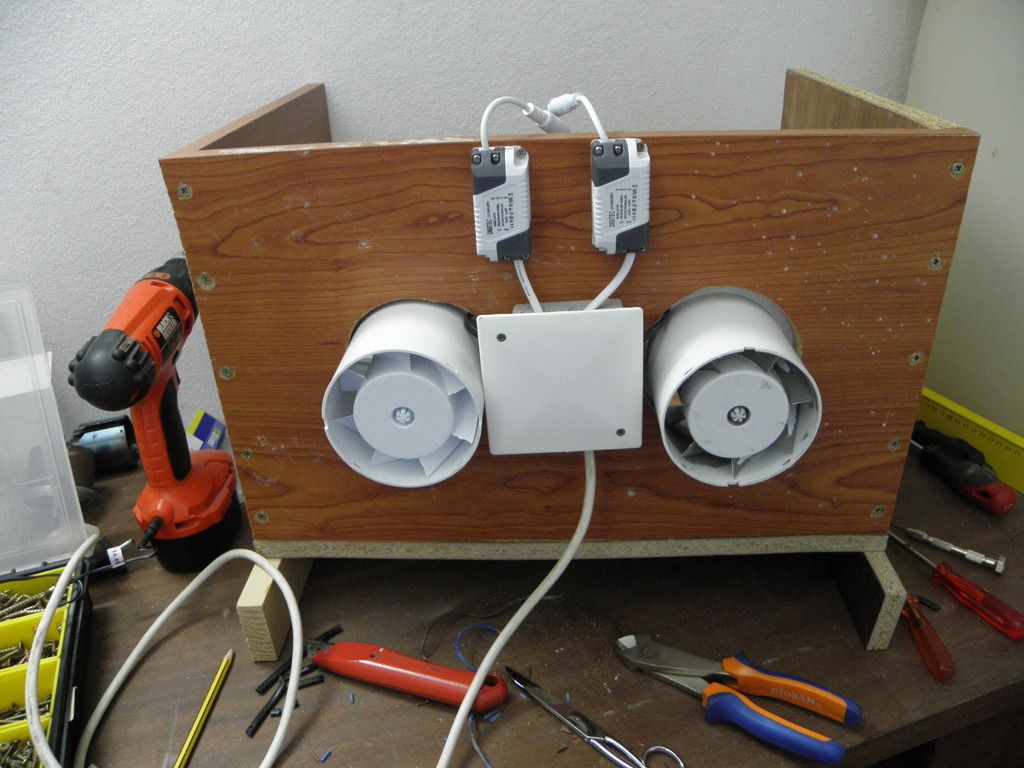

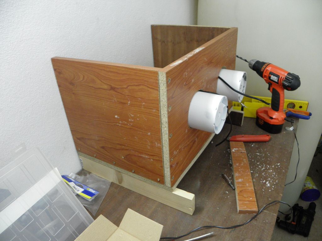

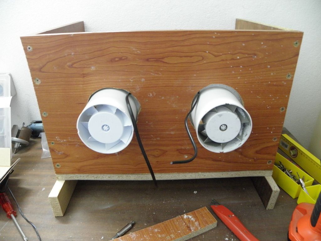

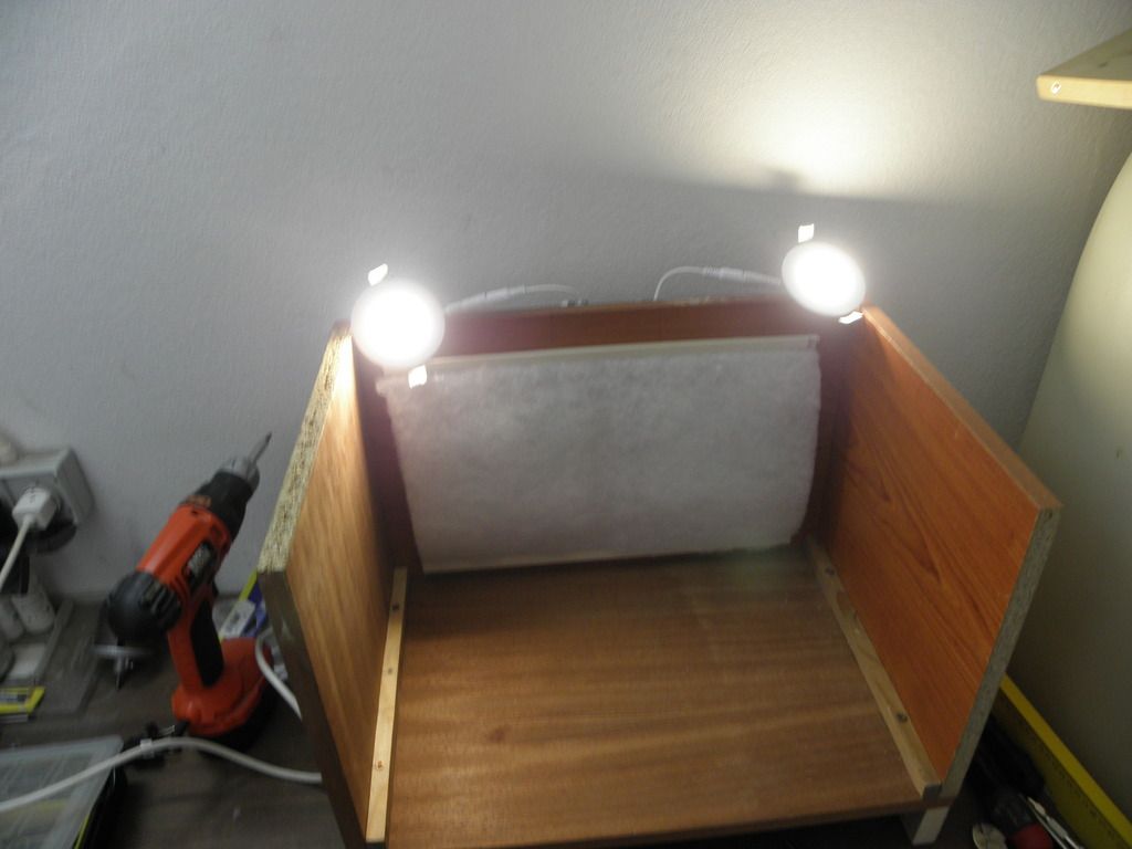

Para aproveitar restos de madeira que por aqui andavam, investi em mais um ventilador ( 16€) e um caixa de 3 spots de LED's ( 18€) e uma calha para prender o filtro ( 5€ os 2,6 m e só precisei de 0,8m). Tudo comprado no AKI.
Dimensões baseadas na madeira que tinha: Largura 500, Altura 300 e Profundidade 350.
Os Spots em LED são muito bons, com tudo incluído para se poder ligar directamente à corrente.
Todas as ligações eléctricas encontram-se feitas dentro da caixa, ao meio, essa também reaproveitada.
Bem, aparafusado e pintado de preto a spray ( Aqui também uso de uma lata que andava por aqui há anos....), é bricolage puro :D
Deixo fotos dos entre-tantos e do resultado final
Reciclando uns quantos materiais que por aqui andavam, fiz a festa por 39€.
É verdade que, a madeira a ser comprada agora, iria pelos 20€ e mais os 16 € do primeiro ventilador. Ronda os 75 €.
Mas agora não preciso nem de segurar à mão e vejo claramente o que estou a pintar !!!!

Parece me uma excelente solução.
Ando a "estudar" uma ideia parecida, mas com uma caixa de plástico (uns 30L deve chegar?) e apenas um ventilador...pelo que dizes era esta a solução que tinhas anteriormente. Qual é a tua opinião? O ventilador puxa pouco?
O mais importante. Não tenho janela muito perto de onde pinto...Como fazes para a saída do ar? sai em "escape livre" ou ligas a alguma coisa?
Obrigado pela partilha de ideia!

Olá João,
Era exatamente essa solução que tinha anteriormente. Duas caixas em plástico de 30 l com um único ventilador. Desenrasca. E bem melhor do que estar s pintar sem "nada".
Não ligo a nada. Estou na arrecadação da garagem.... :mrgreen: não me preocupa se sujar um pouquinho.
Mas com o filtro espesso, também não é rejeitado, a trás, quase nada.
Não t esqueças de montar luz. Senão, vais te ver grego.

MensagemEscrita por José Paulo Brito » 06 Nov 2016, 23:33
Bom trabalho, Rui!
Com um insert em cartolina, também vais poder tirar fotos, isto se a temperatura de cor dos spots ajudar e o grau de restituição de cor também... ;)

MensagemEscrita por RJMSilva » 07 Nov 2016, 07:14
Boa ideia! Não tinha pensado nisso..... irei experimentar. :wink:

MensagemEscrita por José Chaíça » 11 Jul 2017, 07:52
Boas
Apesar de não conseguir ver as fotos (obrigadinho "Phodabucket"! :x ), será que me podes dizer que tipo de calhas para prenderes os filtros (referência?) , compraste no AKI?
Obrigado.
8) .
José Chaíça
Moderador Sénior
Moderador Sénior
Mensagens: 1981
Registado desde: 09 Abr 2005, 15:12
Localização: Leiria
Re: Cabine de pintura
MensagemEscrita por RJMSilva » 18 Jul 2017, 11:51
Ola José,
Desculpa o atrazo na resposta....
A calha é um perfil em U com um labio interior. Encontrei isso no AKI um pouco ao calhas e nem sei bem qual a "finalidade" real da mesma. Não faço a minima relativamente a referencias.
Posso é, tirar uma nova foto, usar o Imagur ou outro sistema da treta para tentar mostrar-te a dita cuja.
Mas aviso te que a mesma não funciona la muito bem e , para segurar o filtro, simplesmente usei fita cola. Estava o filtro sempre a cair.....

MensagemEscrita por José Chaíça » 19 Jul 2017, 07:56
RJMSilva wrote:...Mas aviso te que a mesma não funciona la muito bem e , para segurar o filtro, simplesmente usei fita cola. Estava o filtro sempre a cair.....
Boas
Ou isso ou usar umas molas (tipo as dos papéis).
