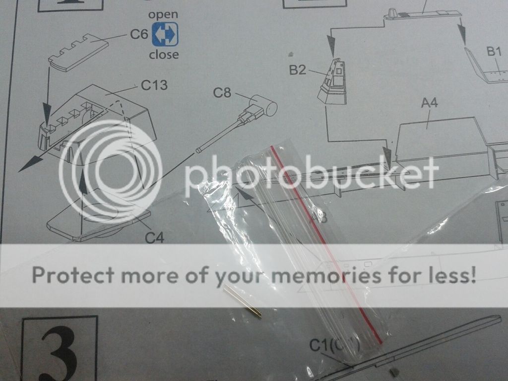

Boas,
Estou com a construção do Zumwalt e o kit de PE's para o barco traz os canos dos canhões em metal, para substituir o cano "em plástico" dos canhões do kit.
Nunca fiz trabalho algum deste tipo, alguém com experiência pode dizer-me como tenho de fazer?
Cortar o cano em plástico e colar o outro na base, simplesmente?
Nesta imagem podem ver o papel das instruções com o desenho do canhão de origem e o saco com as duas peças em metal.

MensagemEscrita por Luis Inglês Areal » 25 Abr 2015, 15:00
Boas,
Quando tenho algo do género para fazer em primeiro lugar procuro arranjar um arame que tenha o diâmetro do tubo, interior, e enfio um pedaço desse arame no tubo colo com cianoacrilato e deixo uma ponta de fora. Em seguida corto o "canhão" de plástico pela base e no mesmo sitio faço um furo com o diâmetro do arame. Depois de confirmar que o novo "canhão" está no sitio certo é só enfiar o arame até a base do canhão mas antes coloca-se uma gota de cianoacrilato em gel no furo, ou em alternativa no arame e na base do novo tubo, para dar tempo a que se consiga enfiar o arame sem que a cola seque quase de imediato.
Espero ter ajudado.

MensagemEscrita por Lemos Martins » 25 Abr 2015, 22:13
Boas Héctor,se reparares a o lado anterior do tubo tem um diâmetro inferior tipo pivout será esse bocado que terás de introduzir na base da peça. Eu corto o canhão de plástico faço um furo com o diâmetro do PE e faço o "implante com a respectiva cola
Um abraço e boa continuação
